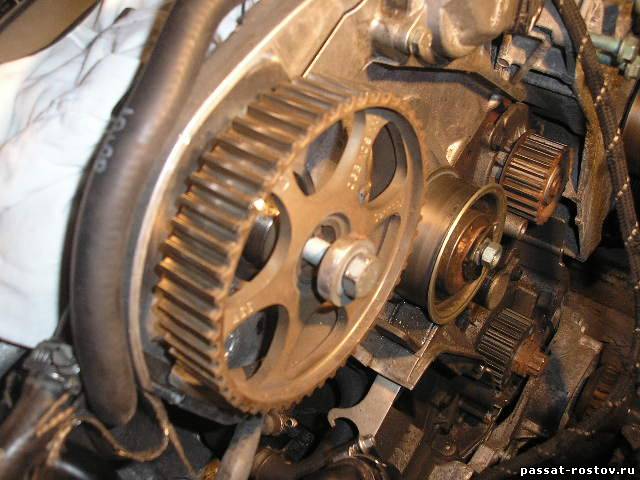

Вот вчера начал процедуру по замене ГРМ.
Столкнулся с проблемой: какой у меня стоит натяжитель, я так понял что наверное старого образца и ремень на 152 зуба???
Как ставится нового образца? Может есть у кого фотка или ссылка на замену ГРМ на AWM.

ShmigaДата: Пятница, 15.05.2009, 11:08 | Сообщение # 49
с чего ты взял? у тебя как у всех dry

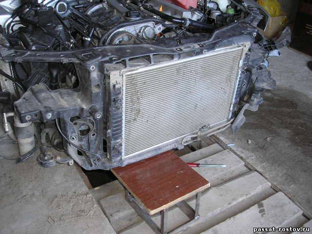

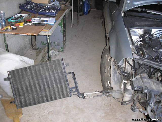

SegizmundДата: Пятница, 15.05.2009, 17:40 | Сообщение # 50
зчем его снимать??? он просто всторону отводиться же
Отводится в сторону радиатор кондишина а радиатор двирателя снимается вместе с телевизором, получается такая картина
Добавлено (15.05.2009, 17:40)

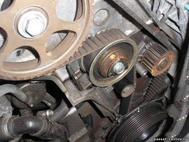

Ремень, ролик и гидронатяжительс роликом на твоем двигателе самого нормального образца. Другое поставить не реально.

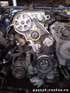

Andri_vw_BCДата: Воскресенье, 17.05.2009, 03:36 | Сообщение # 52
ВОТ ЭТИ хотел
Прикрепления: 8692435.jpg (65.8 Kb) · 1006843.jpg (67.7 Kb)
