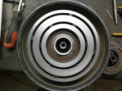

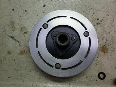

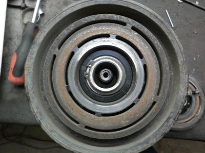

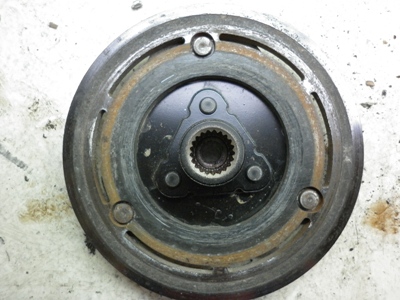

dedmorozДата: Вторник, 09.04.2013, 10:39 | Сообщение # 15
Сообщений: 13
Репутация: -4
Цитата (UggaBoooGa)
У меня такое дело...
Зимняя болячка многих кондёров. Надо понимать, что в большинстве случаев замены собственно самого подшипника будет не достаточно. Ввиду того, что в момент появления писка\гула\воя подшипник имеер радиальный люфт, вызванный собственно износом, и к этому моменту имеет максимальное значение. Этот люфт Вызывает кольцевую выработку наружнего периметра рабочей части муфты(сцепления).Т.е. Плоскость прилегания превращается в эллиптическую,снижая площадь контакта, и как следствие коэффициент трения в сцеплении. Таким образом в момент максимальной нагрузки (т.е. летом а жару), возникает опасность пробуксовывания муфты, её нагрев и горение синим пламенем, как самой муфты, так и установленного подшипника эл.маг.катушки и сальника компрессора. Итог очевиден.Вы попадаете на деньги.
Чтобы предотвратить развитие событий по такому сценарию необходимо выровнять поверхности трения.т.е. прошлифовать. после чего заново перерегулировать зазор в муфте.
Про то что некоторые специалисты, при демонтаже пользуются не специнструментом и съёмниками, а тупо отвёртками, и гнут пластины, просто
молчу.
Пы.Сы Самособой разумеется, что не нужно применять подшипники,китайского производства,коими завалена Вся Фортуна. применяйте NSK,KOYO,NACHI, и будет вам счастье.
Прикрепления: 3217434.jpg (65.1 Kb) · 7560454.jpg (69.9 Kb) · 0102529.jpg (71.0 Kb) · 4228202.jpg (72.8 Kb)
VW Polo
8-918-511-59-56
8-928-621-23-49
Сообщение отредактировал dedmoroz - Вторник, 09.04.2013, 19:54
