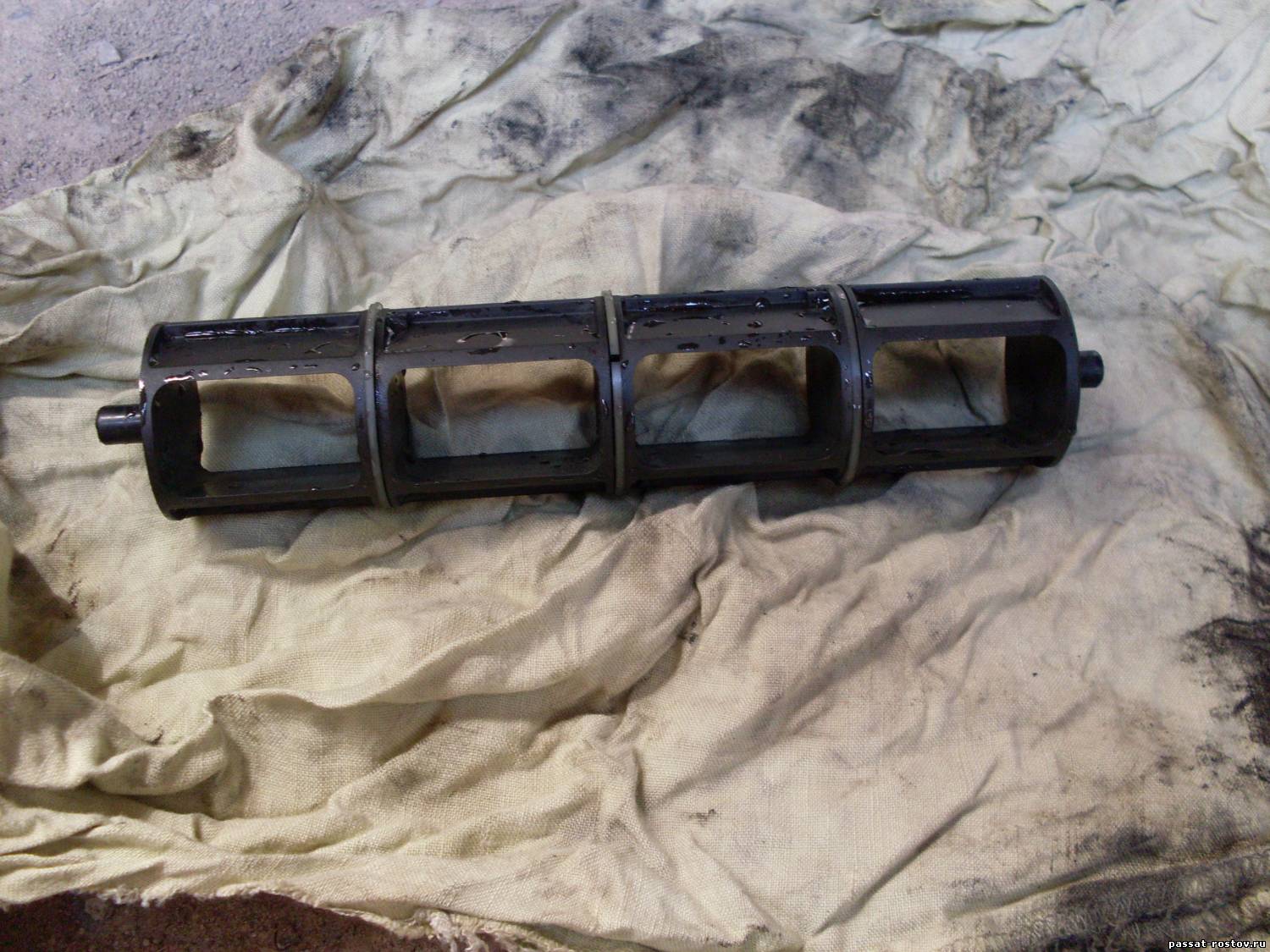

-flex-Дата: Понедельник, 18.01.2010, 20:57 | Сообщение # 11
Сегодня при диагностике машины Alex993 были найдены следующие ошибки:

После 3000 правда начинает плохо набирать скорость(тупит).При осмотре флейты отсутствовала вот такая деталь.
Добавлено (18.01.2010, 20:57)
P1570 - 35-10 - - - Спорадическая видимо ошибки сигнализации дополнительной (замыкание или неконтакт)
Датчик Холла-G40 35-10 - - - Спорадическая - неконтакт скорее всего разъема
Блок дроссельной заслонки-J338: ошибка базовой установки - грязная небось
Нагревательный элемент наружного зеркала со стороны водителя-Z4
35-00 - -
00944 - Нагревательный элемент наружного зеркала со стороны переднего пассажира-Z5
35-00 - - это или сгорели или отсутствие полное
Центральный блок управления систем комфорта-J393
49-10 - нет связи - Спорадическая - это надо лезть под сиденье и чистить контакты, машина или после потопа или сама по себе протекает

Alex993Дата: Среда, 20.01.2010, 13:54 | Сообщение # 12
Флейту нашел. 800р. Внутренняя ее часть. Сереге rеspеct, спасибо большое!
