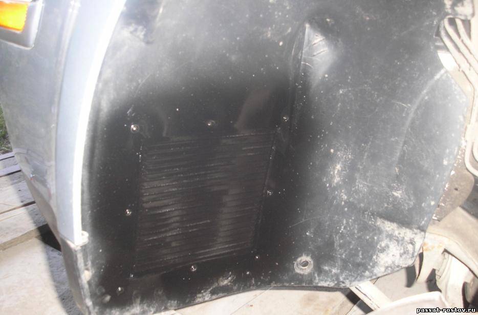

Andri_vw_BCДата: Понедельник, 07.06.2010, 19:46 | Сообщение # 7
и дырку надо делать....
Давно надо было сделать, вот такую

PadonakДата: Четверг, 10.06.2010, 10:24 | Сообщение # 13
Своих фоток нету, но я делал всё как в этой статье http://www.skodaoctavia.cz/motornavody/icVetrani.htm
Получилось у меня вот так

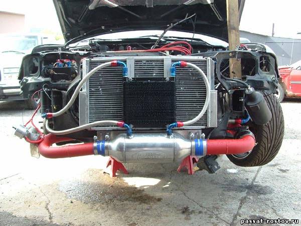

вот нарыл wacko
Прикрепления: 4705765.jpg (78.0 Kb)
