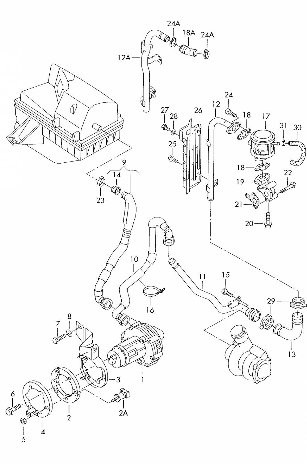

ага, т.е. если там дырка то пыль будет попадать на ДМРВ и компрессор турбины, что может их прикончить достаточно быстро.
так точно
passat-rostovДата: Понедельник, 08.10.2012, 20:40 | Сообщение # 707
Дырка была в патрубке/шланге N10
Я тоже думал она ни на что не влияет коме как периодически вы лазящего чека.
А блин влияет на многое.
Прикрепления: 6583069.jpg (138.4 Kb)
kotickaДата: Понедельник, 08.10.2012, 22:14 | Сообщение # 708
на что? из схемы вроде ни на что кроме грязного воздуха
passat-rostovДата: Вторник, 09.10.2012, 00:34 | Сообщение # 709
хлопки на ХХ после отпускания педали (3000-4000 оборотов) - исчезли сразу (хотя я проверил после того как заделал дырку и больше не газовал).
АКПП иногда очень редко слабо толкалась - абсолютно нелогично. - исчезло сразу.
насчёт логов - надо снимать
ну динамика - КОНЕЧНО ЖЕ УЛУЧШИЛАСЬ - так всегда: откроешь капот протрёшь тряпочкой патрубки, подзатянешь пару хомутиков - и ПОЛЕТЕЛА В КОСМОС тачка)))))))))))))))))
ааааа, чуть незабыл - фильтр воздушный сменил 9000-ный)))))))))) - он то косвенно и мог влиять biggrin
kotickaДата: Вторник, 09.10.2012, 00:41 | Сообщение # 710
в любом случае хороший результат smile
