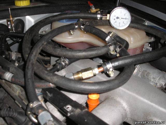

а вобще он сам колхозил и так так понял нет сложного ничгео просто покупаешь штуцера под нашу рампу и шланги ну и манометр на 7 бар и все получается

Andri_vw_BCДата: Суббота, 09.10.2010, 20:19 | Сообщение # 340
REDLINE61, такое надо?!
Я в свое время собрал за 300 руб.
Прикрепления: 4540884.jpg (67.9 Kb)
