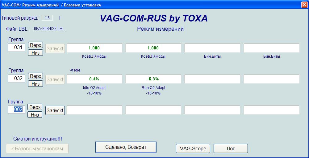

BlindДата: Среда, 25.05.2011, 21:55 | Сообщение # 416
вот 31 после 25км спокойной езды по городу
Прикрепления: 4993584.jpg (58.0 Kb)
kotickaДата: Среда, 25.05.2011, 21:58 | Сообщение # 417
ну это не 31 конечно.... а 32 - но тож показательно. богатит....
