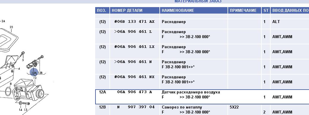

ДМРВ AWT и AWM одинаковые?
passat-rostovДата: Четверг, 21.07.2011, 01:01 | Сообщение # 444
troomer, а хер его знает
набирай в Екзисте
или звони в Пихтин 2 раза)))))
kotickaДата: Четверг, 21.07.2011, 01:10 | Сообщение # 445
Quote (troomer)
вставки одинаковые, а вот расходомеры отличаются с разными номерами шасси
kotickaДата: Четверг, 21.07.2011, 01:11 | Сообщение # 446
см картинку
Прикрепления: 6537630.jpg (60.1 Kb)
troomerДата: Четверг, 21.07.2011, 08:33 | Сообщение # 447
Спасибо
