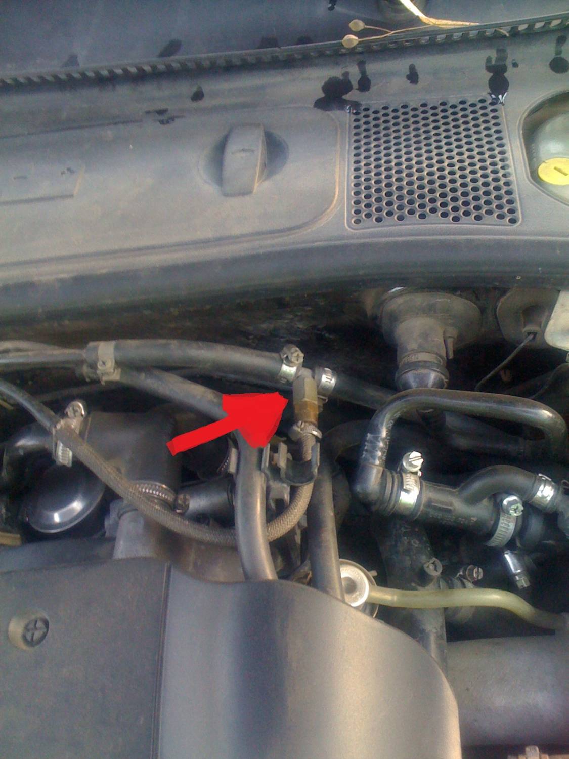

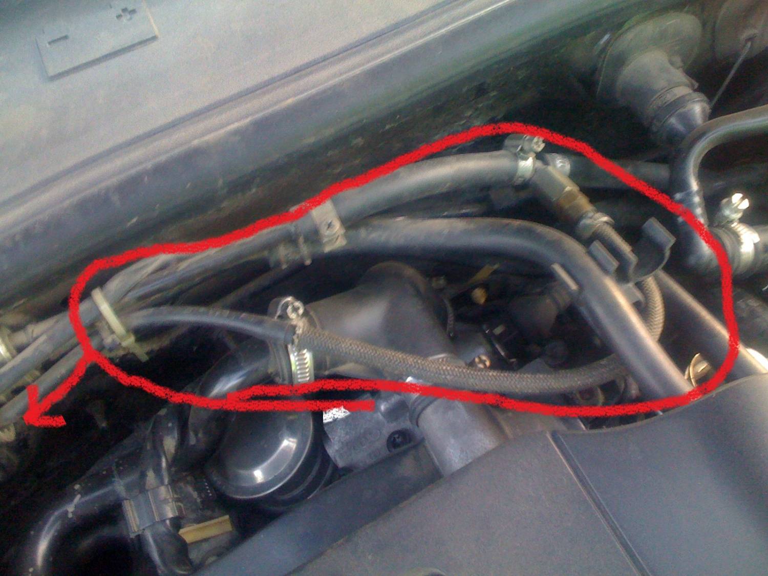

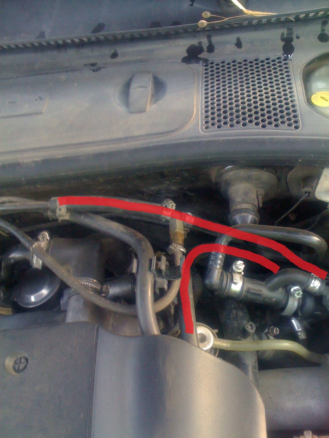

troomerДата: Понедельник, 23.04.2012, 19:16 | Сообщение # 514
Подскажите что это такое отмечено стрелкой???? И почему обратка идет куда-то а потом назад??? И эта тоненькая трубочка идет в абсорбер првильно это??? Не может это влиять на мою проблему??? У других я такого не видел

teasДата: Понедельник, 23.04.2012, 20:29 | Сообщение # 515
что то у тебя нахимичили, надо сравнивать с таким же...
ShmigaДата: Понедельник, 23.04.2012, 20:36 | Сообщение # 516
херотень какаето, пиши куда трубки подходят и откуда идут
troomerДата: Понедельник, 23.04.2012, 20:49 | Сообщение # 517
обратка идет на webasto автономный отопитель и из него выходит. разобрался вроде. А вот тоненькая трубочка через бронзовый переходник с маленьким отверстием внутри идет куда то в абсорбер а куда точно не видно нужно крыло снимать

как я понял AWT и AWM разные в этом отношении (вентиляция бака и абсорбер) а у меня не так и не так. колхоз какойто

Quote (troomer)
разница только в насосе для диагностики. разбирайся с этими потрахами не факт что они правильно стоят
