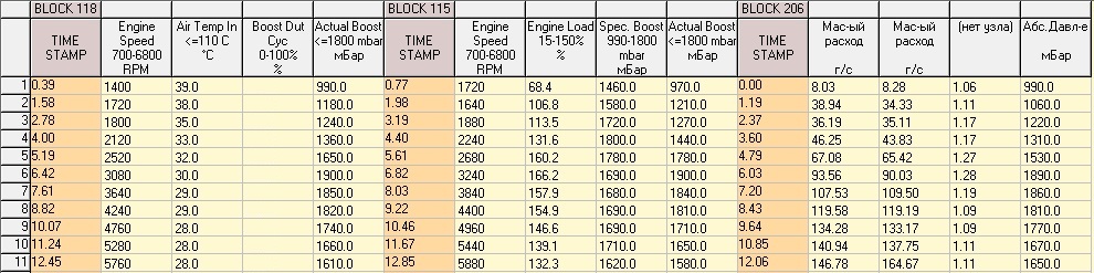

Мой лог зацените.
BlindДата: Воскресенье, 06.05.2012, 22:39 | Сообщение # 526
Подозреваю дырку в DV
Прикрепления: 8398528.jpg (141.3 Kb)

BlindДата: Воскресенье, 06.05.2012, 23:38 | Сообщение # 530
то, что больше, это факт, но на сколько я не знаю. сравнил прошлые логи и теперешние - лаг увеличился на 200 оборотов.

REDLINE61Дата: Понедельник, 07.05.2012, 20:33 | Сообщение # 535
Снял час назад логи на улице +23
Группы 3-31-20
Десять минут постоял снял 115-206-118
Минут 15 поговорил по телефону, и уезжая снял 115-206
Смотрите что после 5500об скидывает воздух , в этот момент слышно цок-цок и дальше опять начинает валить
kotickaДата: Понедельник, 07.05.2012, 21:24 | Сообщение # 536
Группы 3-31-20
смесь БЕЕЕЕЕЕЕДНАЯЯЯЯЯЯ.
лямбда=1 это нормальная 1:14.6. меньше единицы обогащенная, больше единицы бедная. больше единицы смесь может быт только в случае неисправностей топливной.
варианты - насос, рег. давления. менее вероятно сам зонд врет, имхо не вероятно ваще. не фильтр.
имхо, левым глазом глядя, т.к. смесь бедная даже на 1500 оборотов, то это регулятор давления заклинило, либо, может тривиально травит шланг коллектор-регулятор. можеш снять лог 3-31 так, сброс адаптаций, затем, ехать равноускоренно и не быстро с расходом воздуха гр 20-25, в области низких оборотов, чтоб наддува небыло совсем. если это регулятор, то с большой вероятностью смесь будет упрыгивать хотя бы переодически в обогащенную. затем придавить - выйдет в бедную, на наебольшой сброс газа должна отреагировать обогащением.
в любом случае, замер давления топлива в первую очередь
